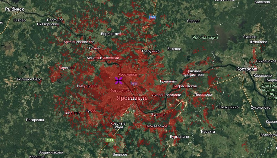

Первый узел на частоте 145,350 МГц (позывной, опознавательный сигнал RО3M, находится в Ярославле, на Силикатном шоссе в радиоклубе RO3M)
Карта примерного покрытия сигналом

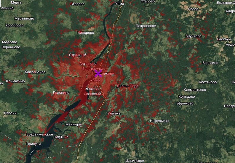

В Угличе 145,375 МГц (позывной, опознавательный сигнал UA3MRS, находится в центре города Углича )
